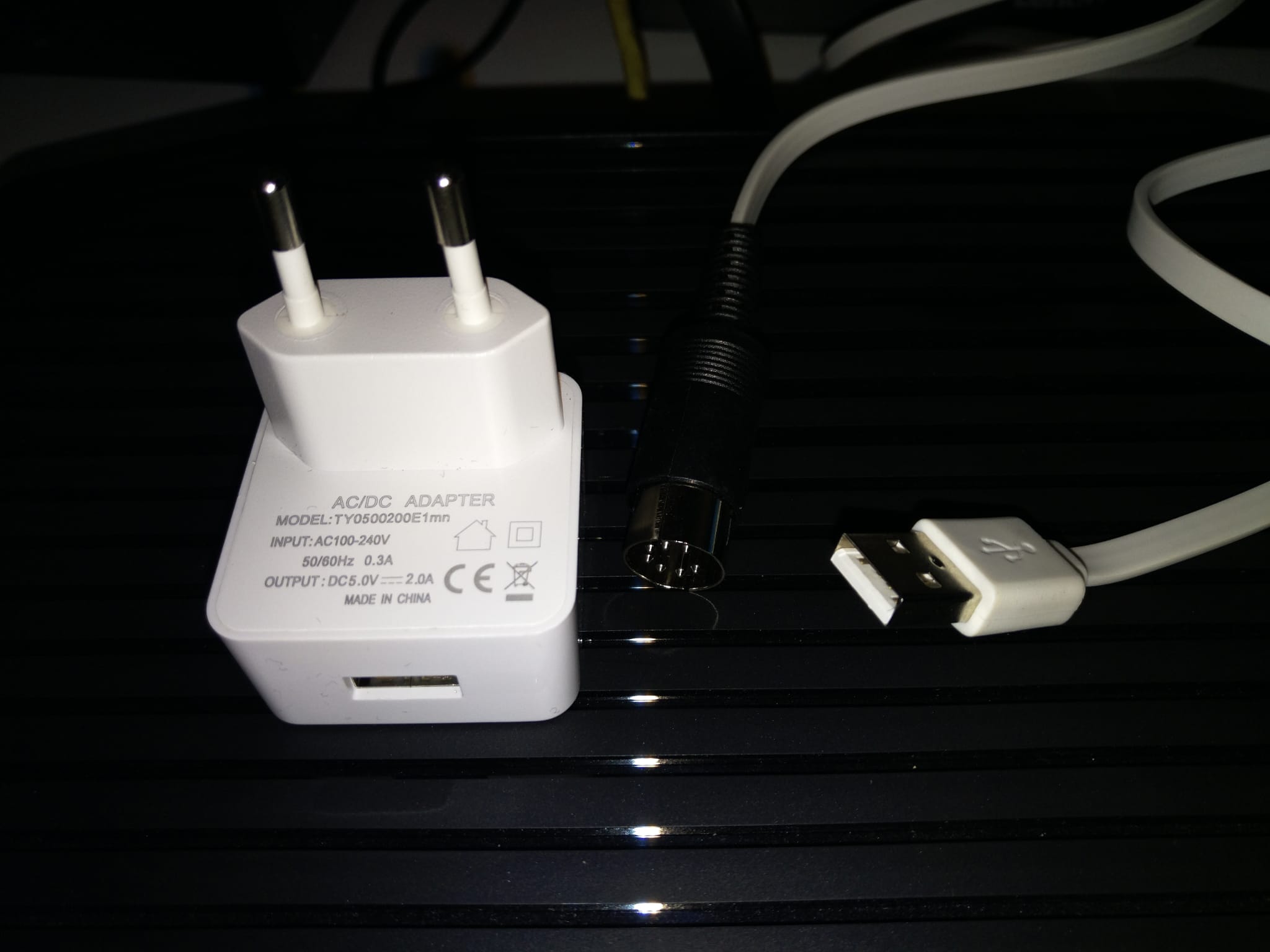

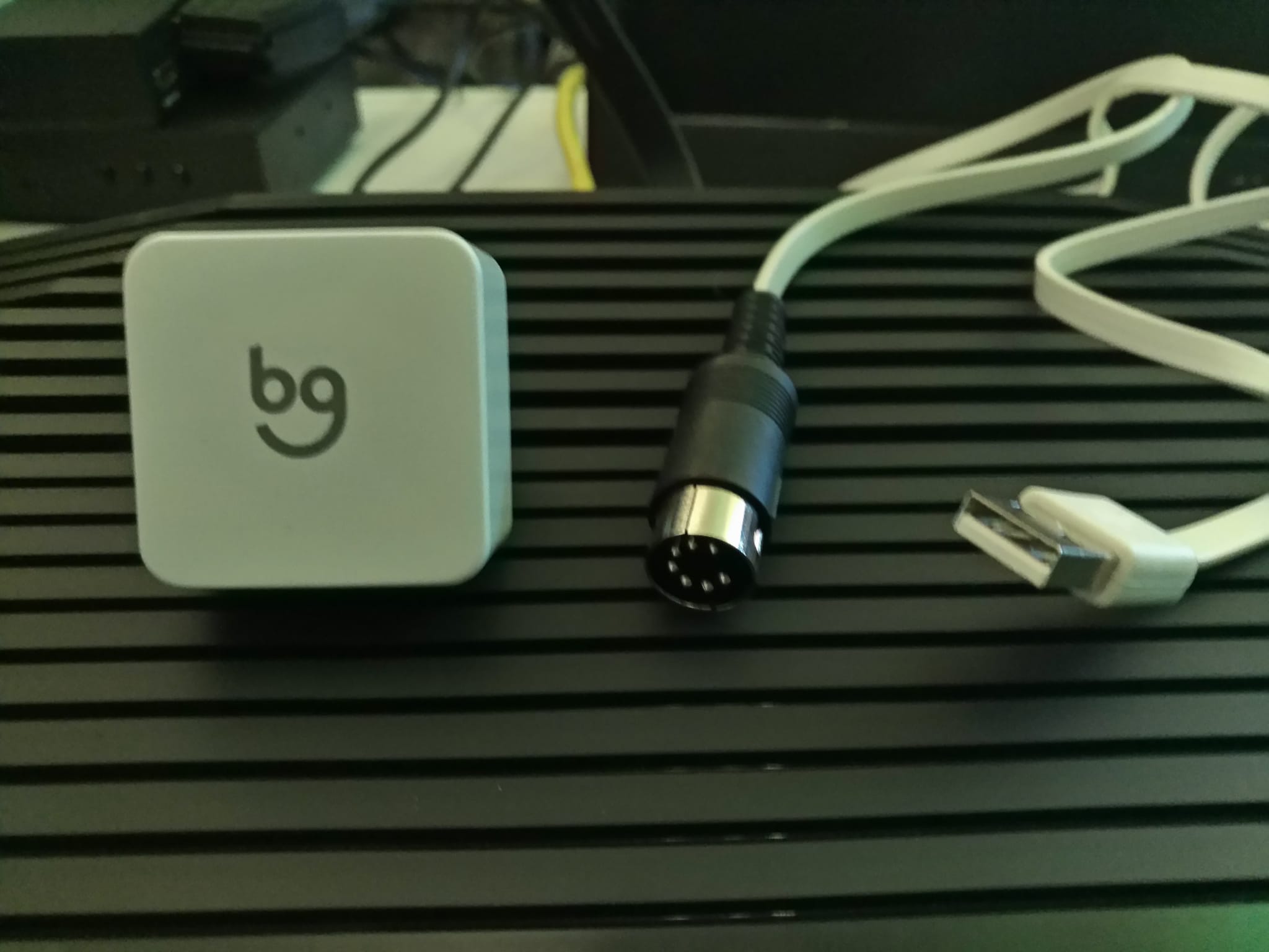

Ich hatte vor einiger Zeit die Chance gehabt,
von einem Arbeitskollegen 20 Stück dieser BG Netzteile (5V DC, 2A, samt flexiblem Kabel) für einen Schnapperpreis zu bekommen.
Dort habe ich die Micro-USB Enden abgeschnitten und dann die passenden DIN5-Stecker (von Reichelt) angelötet.
Diese Teile funktionieren perfekt und völlig problemlos am A8 😎 .
Hallo André
Das Du es gut meinst ist mir schon (lange) klar. Du musst dich nicht verteidigen.
Es gibt halt gute und schlechte 5V SNT, leider kann man vorher nicht reinschauen.
